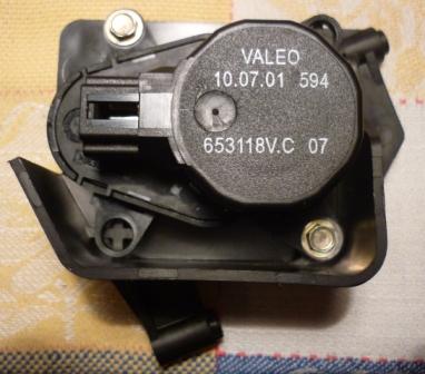

dneska jsem například nastartoval a asi 15-20vteřin v tom cvakalo a jakmile docvakalo hned se sepnul ventilator a někdy v tom cvaka cvaka cvaka a ventilator nic pak vypnu motor znovu nastartuju a ventiklator se rozjede .Když jsem to dal k elektrikaři tak jak na potvoru to celej den fungovalo a jakmile jsem to odvezl druhy den to zase nefungovlalo

A určite to cvaká v tej súčiastke?Pretože niekde v tých miestach by mal byť aj počítač klimatizácie.Predpokladám že máš regulovanú klimatizáciu.
Re: Problém s vnitřním výhříváním
Příspěvekod jerim » stř 26. zář 2012, 19:40
ano je to v te současce mel jsem na ni položeny prst a citil jsem to a ano mam regulovanou klimu

Obávam sa, že môžu byť poškodené prevody v reg. klapke. Našiel som aj foto klapky.

Příspěvekod jerim » čtv 27. zář 2012, 9:24
supr děkuju za odpověd to bude určite ono ted ješte se musim zeptat zda to muze zpusobovat to blbnuti stím ventilatorem ale vše tomu napovída

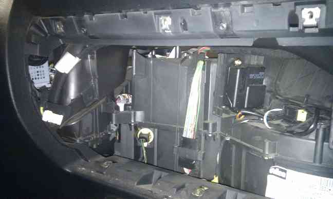

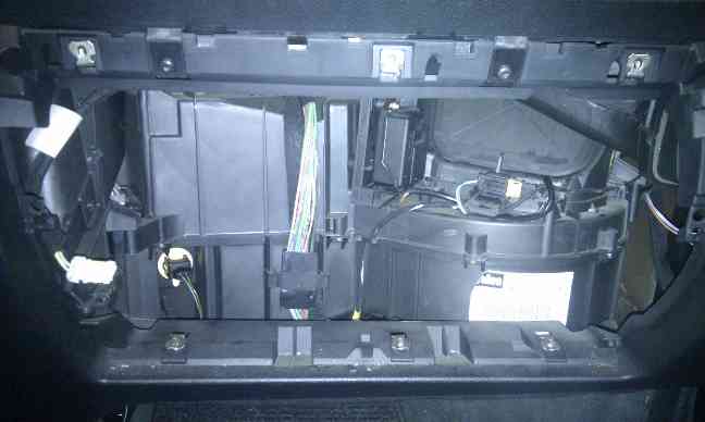

Tak jsem rozebral palubovku a nahlédl pod prihradku u spolujezdce. A vubec nic - termistory nebo tepelné pojistky jsem vůbec nenašel. Přikládám foto jak moje Xsara pod předním airbackem vypadá. Nevíte kde jej mám hledat?

Re: Topení - obecné téma
Příspěvekod petr_xs » čtv 11. říj 2012, 7:09
V první řadě nemáš u auta napsaný rok výroby (jestli je to I nebo II ). Tipuju I.
Za druhé - V sekci Elektrika, kde jsme teď, hned nad tvým příspěvkem je "Vše o problému kabinový ventilátor" , kde máš 15 odkazů k prostudování.
Za třetí - měl by sis ujasnit, jestli máš topení bez klimatizace, s manuální klimatizací, nebo s automatickou klimatizací. Tipuju automatickou.
Pokud máš bez nebo manuální klimu, tak odpory najdeš ZESPODU. http://umimto.com/xsara/vent.jpg
Pokud máš automatickou, tak nějakej termistor najdeš pod chladičem tranzistorů pod `vrtulí`ventilátoru
http://www.xsara.cz/phpbb3/download/file.php?id=1598
http://www.xsara.cz/phpbb3/viewtopic.php?f=57&t=2169&start=45
