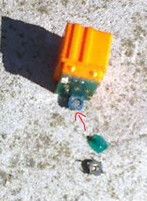

Ahoj - svítí mi kontrolka čelní airbag na Xsara 1 ( 12/99) HDi, boční zhasne, diagnostika Texa hlásí vše OK, ... nevím si rady - je tu někdo s Lexií na jižní Moravě? :-) popř. nejblíž Kyjova
Při procházení schémat X1 jsem našel, že mají kontrolka bagu a kontrolka chladiva klimy společný fous :( při zapnuté klimě a nízkých točkách motoru problikla kontrolka teploty vody a STOP, po přidání již neblikla. při odpojení předpínače pásu chyba nalezena, zapsána - vymazána, přesto Bag svítí. Mohlo by to souviset s náplní klimy?

Lexii má Rope - bydlí v Ostravě, zkus mu napsat SZ jinak ten samý problém jsem měl já a nakonec se ukázalo že to byl ten vypínač airbagu spolujezdce, koupil od zdejšího xsamaradá jiný a závada se od té doby neprojevila.

Kostru nemůžu vyloučit - pohledám, jestli je někde seznam kostřiček :shock: a ty projdu. Xsara je bez BSI, a ve velmi slušném stavu co se týká elektriky, nikde žádná oxidace. Momentálně jsem v práci, tak po příjezdu domů zkouknu ten vypínač bagu spolujezdce. (jenže na schématu X1 jsem jej nenašel :evil: a mám obavy jen tak laborovat ) Nevzpomeneš si na zapojení - jestli se jedná jen o rozpojení nebo přemostění?

Teď mne právě zajímá ten vypínač bagu spolujezdce - pro NEvyřazení je nutné rozpojit nebo spojit (přemostit)? Tedy aby byl airbag funkční

U mě u picassa to je takto (tedy doufám), když má být aktivní, tak jde přes odpory a když je deaktivovaný, tak je to spojený natvrdo. ale to ti potvrdí někdo kdo má přístup ke schématům. Já mám auto s BSI takže to může být úplně jiné než u tebe.

Tak pro jistotu dnes obě sedadla ven, znovu propájet, a kontrola vypínače airbagu spolujezdce - protože jsem nesehnal schéma zapojení, kamarád autoelektrikář na telefonu se snažil, a vypátral něco s diodou :roll: tak jsem milý vypínač rozdělal, a on tam malý tišťák s mikrospínačem.... A mikrospínač nevypíná :oops:
Zítra zkusím bráchovo spínačku, a doufám, že jsem problém našel. :shock: A pak už zase jen :driv:
Po 30 měsících první závada společně s prdlým brzdovým lanem :chrum: Tak doufám, že na další si stejnou dobu počkám :mrgreen:
Edit:
Vypínač z X2 nepasuje, má jiné zapojení ( pouze dva dráty oproti 4 z X1) ale po proměření jsem můj vypínač rozkuchal včetně mikrospínače a po odstranění tlačítka dával mikrospínač stejné hodnoty jako bráchův.Tak jsem to složil bez tlačítka, odstranil nálepku vypínání bagu a prozatímně ( do dalšího rozsvícení :lol: ) složil, a ono to funguje :D :D Lana jsou taky vyměněna, tak :driv: pro Milajdu22 :ooo:

ta fotka výše je ten spínač, co nefungoval :-) mlmirkovi
je tam 3x3mm spínač, který je stále s odporem a po sepnutí (vypnutí airbagu spolujezdce klíčkem) spínač deaktivuje airbag spolujezdce a rozsvítí kontrolku ....
na dvojkových xsarách je extra hezká kontrolka upozorňující už obrázkem, že je deaktivován pytel spolujezdce - u X1 je to asi jen dioda bez přesného vysvětlení......
Pokud tedy začne někomu svítit - nejprve se mrkněte na vypínač u spolujezdce :lol:
