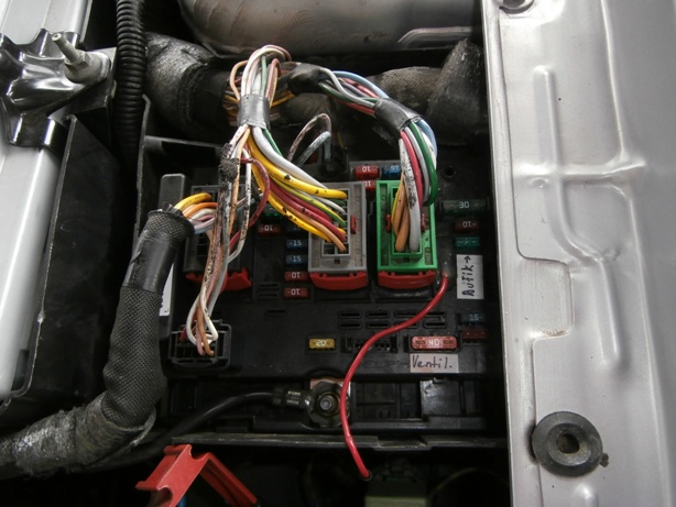

Poistka na ventilátor je v motorovom priestore. (viz.obrázok)
Ventilátor neviem aký máš. Regulácia s tranzistormi je súčasťou ventilátora a s odpormi neviem, lebo také nemám. :lol:
Re: ventilator kurenia ide iba na max
Příspěvekod Martinigue » pát 11. lis 2016, 14:52
:-) To je úchvatný obrázek .. a máš tam tak naklizeno. 8) Hele to je vedle baterky, že? :-)
