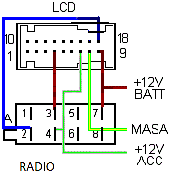

dokturek píše:fotky pro baffyho ale jinak pro každeho kdo poradi:jde o to jak dostat radio na display
ja mam na konektoru v displaye 5 dratu a baffy jich ma 8 jde o ty tři v pravo o par přispěvku vejš tady jsou nějake fotky konektoru od radia ale nějak se v tom nevyznam pokud někdo vi o ktere draty jde tak at poradi
obd lcd radio .gif (8.3 KiB) Zobrazeno 15692 krát
