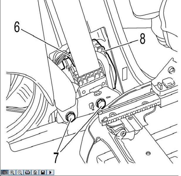

Nejprve se musí vycvaknout páčka,kterou se nastavuje výška pásu. Pod ní je šroub,který drží to horní uchycení pásu a ten je potřeba vyšroubovat. Pak se na stranách musí odtáhnout krycí guma od dveří a opatrně zabrat za horní část. Je tam pod tím jeden skrytý zácvak. Pak již jen celý panel jde vytáhnout směrem nahoru. Spodní díl drží dva zácvaky nahoře,na bocích gumy a pak již jen vytáhnout směrem nahoru. Na dolním kraji jsou dva kolíčky,které jdou do podlahy.
A to je celé a jsi u předpínače pásů,který drží jeden,nebo dva šrouby. Tím si nejsem jist. Ten jsem tenkrát nevyndával. Mě se vlastní blbostí povedlo to spodní obložení vytáhnout z uchycení,když jsem tahal kabely od parkovacího asistenta a pak jsem to musel celý sundat,abych to zasadil zpět.

to obložení se mi podařilo kdysi sundat. S tím problém není. Dostal jsem se až přímo k těm pásům ale práve dál jsem nevěděl co dělat.
Dole je naviják pásů a dál nic. Nevím právě, jestli je ta pyropatrona až za tím a je nutný ten naviják odmontovat. Je tam taková velká matka.
Dokonce jsem ani nenašel žadné kabely, které by někam vedly, natož pyropatronu. Dík Pavel

Tak na to jsem se musel podívat do chytré knížky (Jak na to). Pyropatrona je součístí navijáku a ten je připevněn jedním šroubem. A kabel by měl být vedený z boku,z pod koberce a připojený někde zezadu.

Prikladám obrázok toho pásu pre predstavu :
Pozícia 6: konektor
7: dve skrutky ktoré je potrebné demontovať
8: samotný navíjač s pyropatronom
