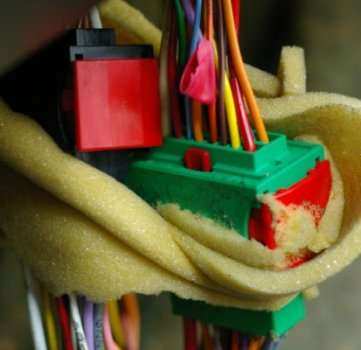

Příspěvekod anek » čtv 28. čer 2007, 7:50
Tak uľ to mám 8)
Koupil jsem malej spínač v elektru - zabudoval ho do záslepky. Signální drát jsem napojil v drátech pod přihrádkou u spolujezdce (viz. foto1, čtvrtý drát zprava, s červenou izolačkou, fotil jsem před napojením). Drát jsem protáhl +- souběľně se svazkem drátů, který jdou za rádiem, přichytil pak izolačkou na vhodných místech k ostatním drátům, aby se to nepletlo do tyče od řízení. Kostra není daleko, vhodné místo je u pojistek (viz. foto2). A je hotovo (foto3). Jsem přesvědčený, ľe by to ąlo napojit i přímo k některému z konektorů na řídící jednotce, ale při proměřování mi dávalo odezvu víc drátů, tak jsem vneměl odvahu :oops:
