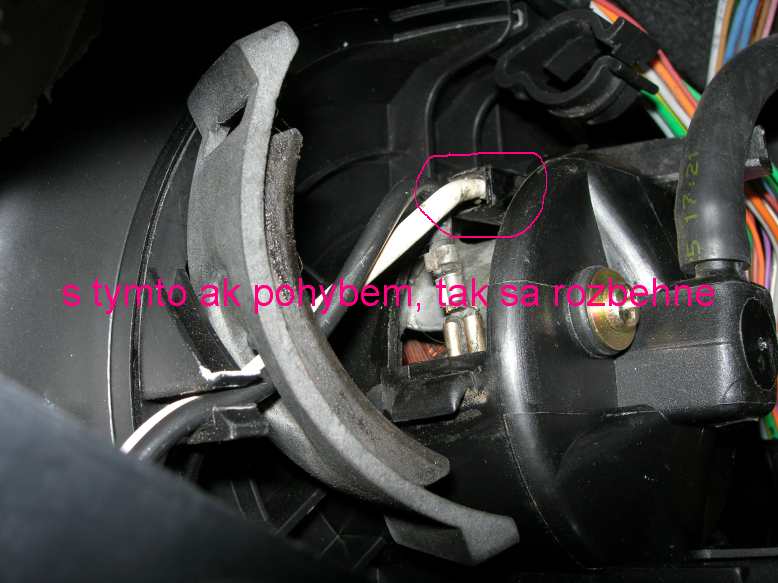

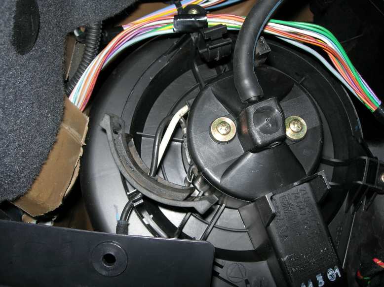

ahoj tak u mna to vyzera takto, vid. foto. Na 444a je to zospodu. Vlavo dole vidno ten kus predneho panela, pod nim je jedna skrutka.NA 443a je detail pripojenia. Ak potlacim ten cierny hranolcek dole -na fotke vlastne doprava - tak sa to rozbehne. Ale mam taky pocita ze hybem niecim predlzenym dnu. Dnes mozno sa to pokusim vybrat von. Ale mam obavy ci to cez ten predny plast pojde
