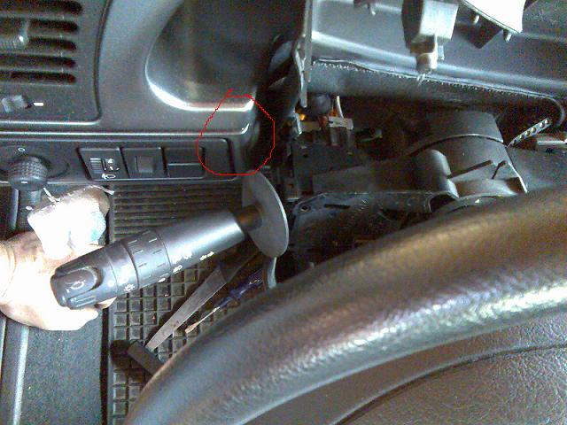

Rope napsal: Páčka je v takových vodítkách a musíš ji táhnout směrem od volantu.
jasně táhnu ale ke konci se zasekne o palubovku, takže nejde vyndat! Viz. foto kde se to zasekne

Příspěvekod řepák » stř 8. dub 2009, 16:46
Ještě ho přitáhni k sobě ! Ten ,,koláč,, !
Hledej v které úrovni je to co nejdál od levé str. palubky . Jde to trochu ztuha, ale jde . Když sem to dokázal i já :D

Příspěvekod Berny » stř 8. dub 2009, 17:12
Ok zkusím to :D ale polohovací volant k sobě a od sebe nemám :D jo a ty drátky se vypojujou až když tu krabičku vyndám nebo než jí vyndám?

Příspěvekod řepák » stř 8. dub 2009, 17:22
Tak to si nepamatuju , ale myslím že se na ty konektory dostaneš když dáš volant dolů .
Polohovací ... tak to ti to půjde asi hodně špatně .Přece nebudeš demontovat ještě palubku :shock:

Příspěvekod Berny » stř 8. dub 2009, 19:08
Palubku demontovat nechci :D polohovací mam volant jen nahoru a dolu :D zejtra nebo pozejtří zkusim složit reparát :D víc zaberu při vyndávání páčky a najdu lepší polohu :D

Příspěvekod Cvrček » stř 8. dub 2009, 22:53
Jsem rád,že šťourání do Řepáčka a oteplení pomohlo,že si páčku sám opravil a nyní může poradit dalším. :D (Vážení,až příště pojedu do Prahy na sraz tak asi živej neodjedu za to rejpání. :twisted: )
Ale teď vážně. Berny,pokud nemáš volant stavitelnej ve dvou osách,tak zkus využít vůle,které jsou. Prostě zaber dopředu a doprava. Pak by to mohlo jít. Přiznám se,že tenhle problém jsem poprvé zaregistroval,když to rozebíral právě Řepák. M2 to šlo ouplně v pohodě. A držím palce,ať ti to vyjde.
