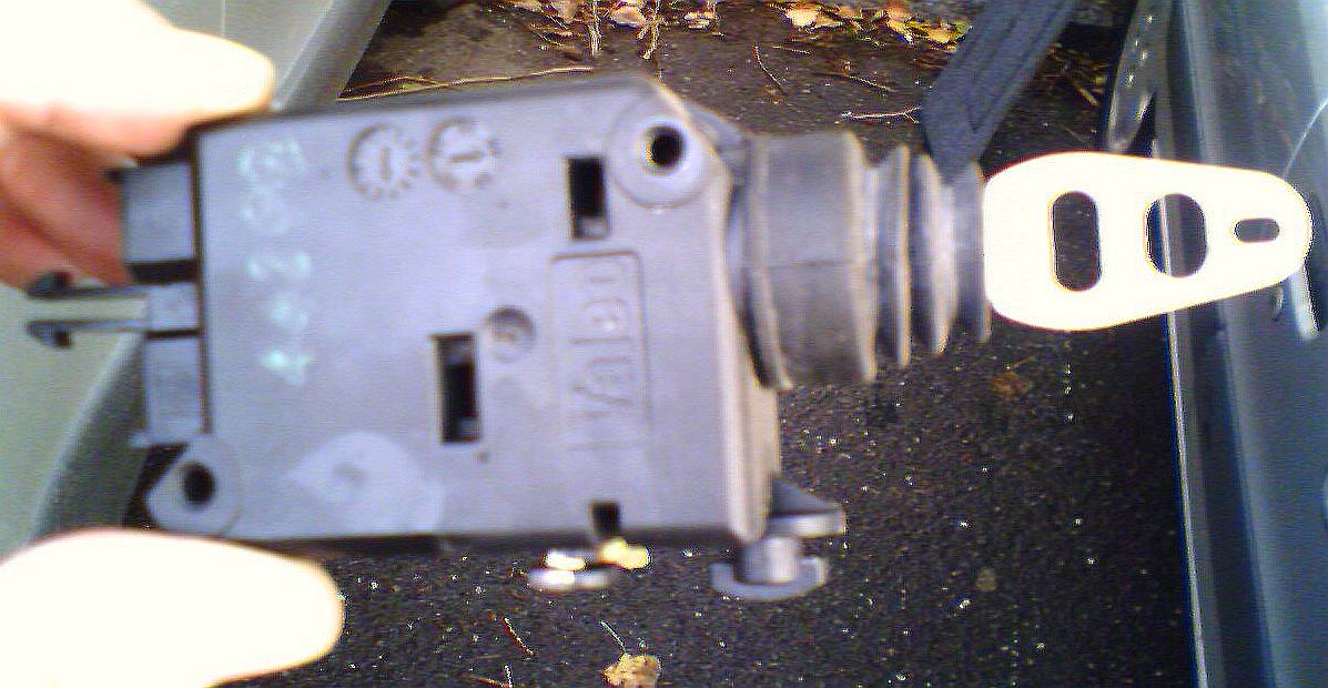

Tak jsem zjistil, ze to dela elekricky zamek viz. foto. Pri pripojeni se spravne vytahne i zatahne, ale nedrzi pevne v dane poloze, coz je asi spatne. Nemate tuseni kolik zamek stoji? Je stejny jako v Xantii nebo BXku? díky

Ten motorek jsem měl taky vyndaný a nemá pevné polohy. Ty zajišťuje zbylý mechanismus. Pokud i ten je v pořádku, je chyba v elektrice. Co konektor u motorku? Kdy jsi měnil dráty? Mně se stalo, že mi oprava jednoho vodiče dlouho nevydržela, nepodařilo se mi je totiž dobře urovnat v gumové chráničce.

Tak nakonec to byla praskla pruzinka v mechanismu, jak se tu nekde psalo, tak jsem ji vyrobil roztazenim krouzku (drat 0,8mm) na klice. Kufr uz jde normalne otevirat, ale pri zamceni auta, kufr spravne nejde otevrit, ale pokud zmacknu tak petkrat tlacitko kufru, tak mechanismus (motorek) povoli a kufr jde otevrit. Je to takovej nespolehlivej mechanismus.
