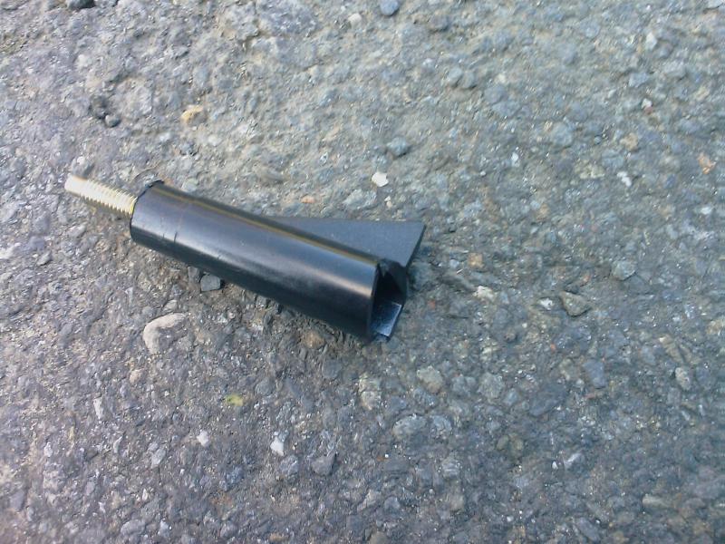

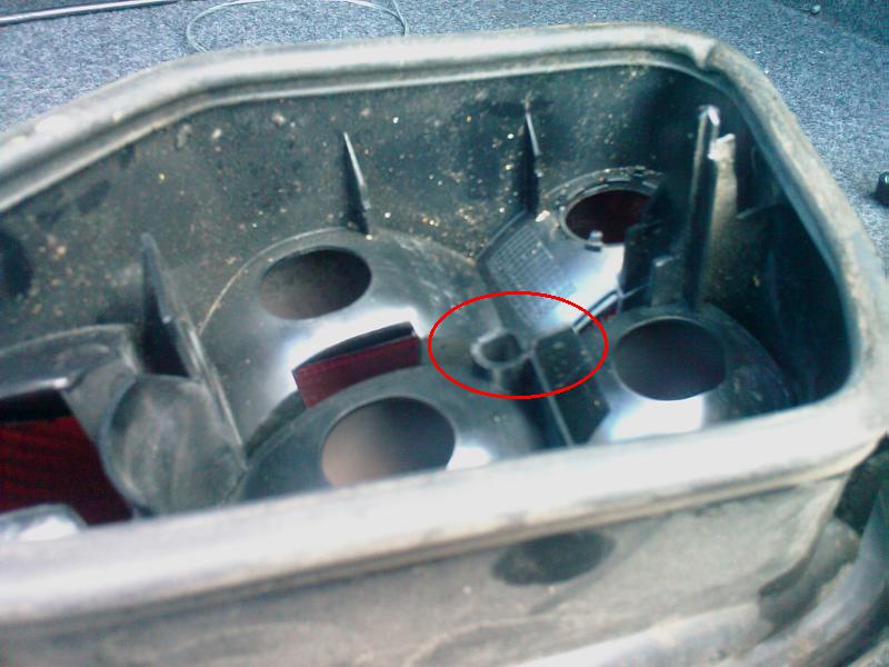

Tak jsem to dneska rozebral, přikládám fotky (nic-moc kvalita, foceno mobilem)
Nejspíš budu muset asi koupit nové světlo, nevím jestli to nějaké lepidlo udrží

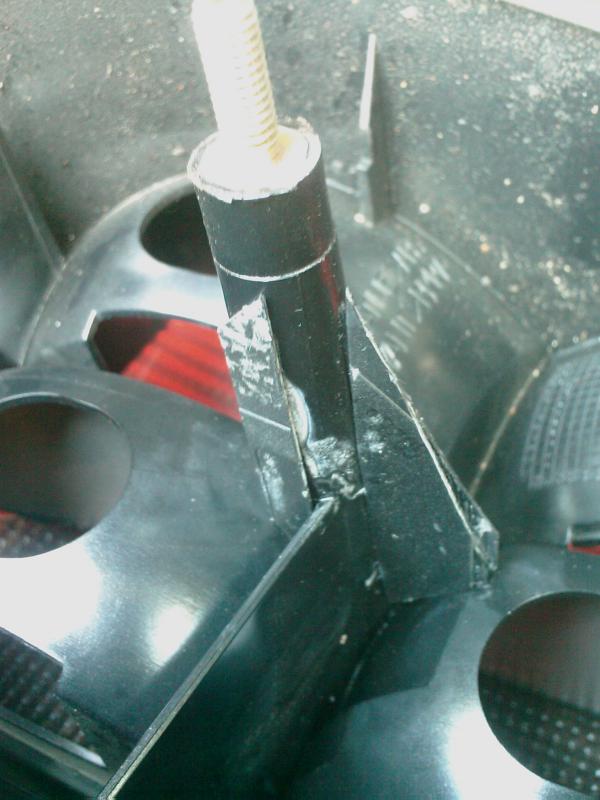

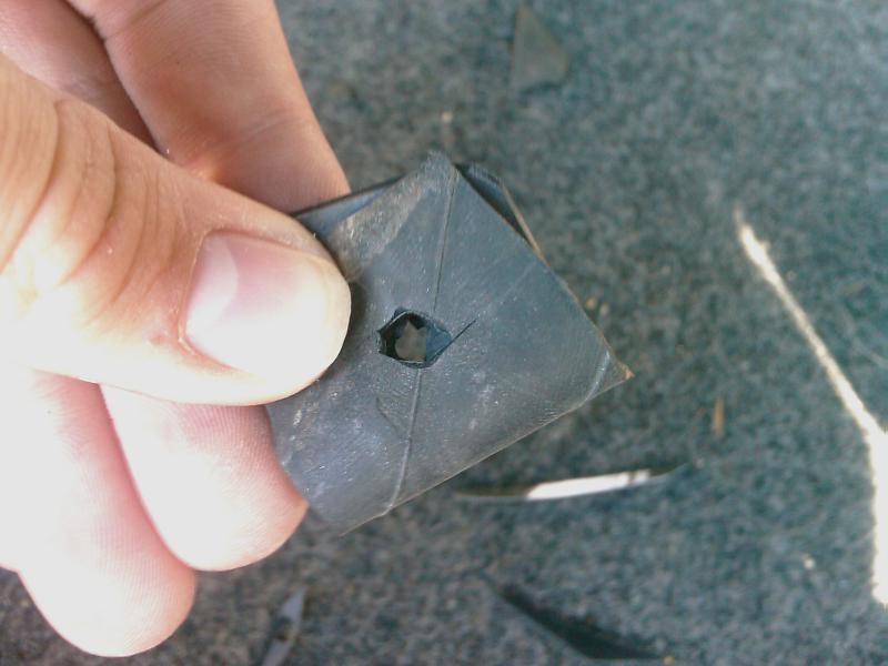

Příspěvekod konqui » sob 26. zář 2009, 12:34
Tak snad vyřešeno.Nakonec jsem zkusil nějaké akrylátové sekundové lepidlo kterým jsem ty kousky slepil k sobě. Pak jsem nastříhal na kousky plast z diskety (je pružný a lepidlo ho dobře leptá) a přilepil ty kousky tak, ať mají co největší sytčnou plochu podél toho plastového držáku. Co jsem zkoušel drží pevně, doufám že nadlouho.Nakonec jsem mezi karoserii, plastem držáku a šroubkem dal gumové podložky (vyrobeny z kousku duše) aby tam nebylo takové pnutí a vibrace. Přikládám fotky
