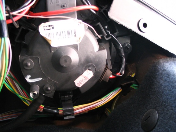

Příspěvekod mrazík » ned 13. led 2008, 15:20
tu je to, koncovka se nachazi u pravyho kola, je tam videt i kus vetraku

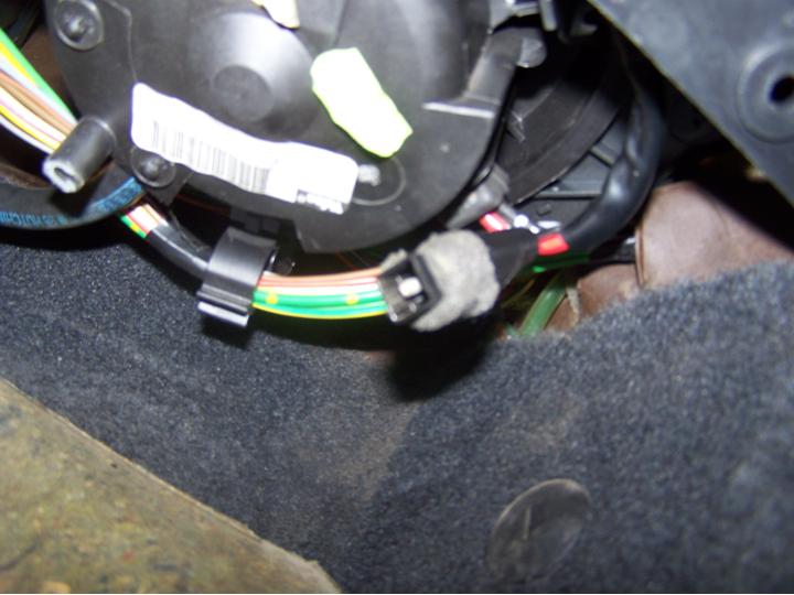

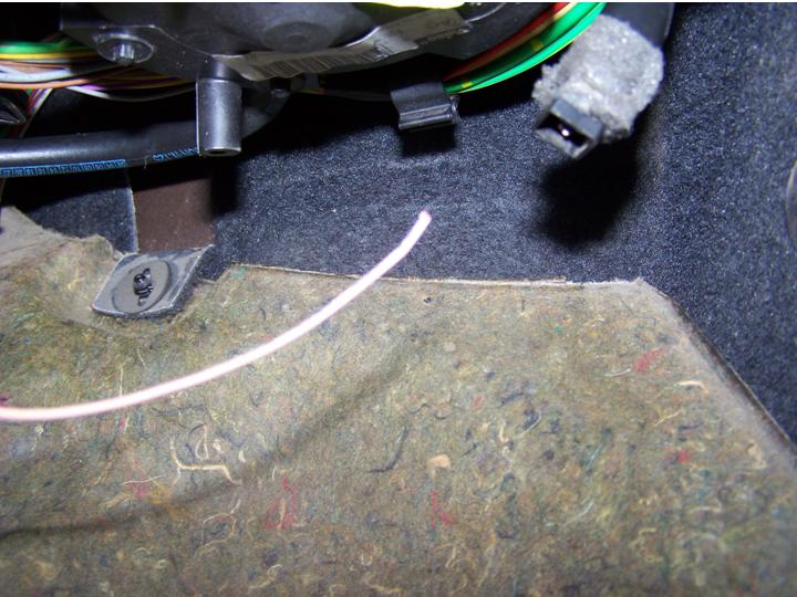

Příspěvekod mrazík » ned 13. led 2008, 15:23
a tady je ten prazdbej konektor

Příspěvekod Dusan » ned 13. led 2008, 16:31
Tak to by mohlo být ono,co říkáą??Ale nevím kam to příjde.To jsou fotky,kdyľ jsem demontoval ventilátor.Leda,ľe bych se podíval,kam to vede.Myslím tím ten slabý růľový kabel pod tím silným červeným.Jakou barvu má ten tvůj?,Bílou nebo růľovou??

Příspěvekod mrazík » ned 13. led 2008, 23:30
tohle nevede přímo do konektoru vetraku. Je to jakoby kolem, takze netusim zda to ma nejakou souvislost s vetrakem. Do nej vedou tusim 4 draty, potom tam je zvlast cervenej a cernej silnej... Ten utrzenej na koncovce navazuje silnejsim... Fakt sem z toho jelen :( jinak diky moc za odpovedi a omlouvam se hloupejma dotazama

Příspěvekod mrazík » pon 14. led 2008, 15:42
Tak dneska sem znovu ohnul záda. Ten růľovej kabel opravdu patří do té koncovky. Zajímalo by mě, k čemu to můľe být. Nic jinyho sem zatim nepocítil, ľe by neąlo... No, nechám se překvapit.

Příspěvekod mrazík » pon 14. led 2008, 18:42
jj, je to černa koncovka, ctvercovej tvar velikosti cca O,5 x O,5 cm. Je to videt na fotce, kterou sem tady daval. Je to omotany cernou paskou a vede z toho jeden silnejsi cernej kabel

Příspěvekod mrazík » čtv 24. led 2008, 22:01
Uľ to mám ! Teda mám novej větrák, protoľe mi praskl válec s lamelama. Ten růľovej kabel, pokud není zapojenej, tak větrák běľí stále stejně rychle. Kdyľ se zapojí - jde regulace otáček :D Jinak starej větrák je opravenej, byl vypálenej jeden tranzistor. Teď mi leľí doma větrák s motorem v cajku, jen ma kus "vrtule" pryč. Já mám dotaz, nevíte zda se to někde dá sehnat nebo vyměnit?
