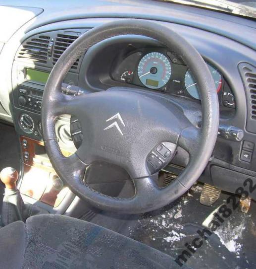

Me to neda a pridam se do diskuze. ´Proto prosim znalce Xsary o vyjadreni.
Do Picassa jde daval funkcni volant s ovladanim na radio.
Airbag je na nem ten postarsi s 1 kostickou.
Totozny volant a bag jse daval do X1. Do X1 jse nekdy daval v kozenem provedeni.
Je mozne dat kozeny venec do Picassa??
Dale jsem si povsiml ze do X2 v jse ze zacatku daval totozny venec volantu, Porad s ovladanim na radio. Jen jse pouzil
hezci bag. Ten s vetsim chrom znakem. Je tento bag stale stejny ? Jen vzhledove odlisny ?
Pat jse jeste daval 2 druh volantu,bez ovladani radia. Ten je jiz podle fotek vzdledove odlisny.

Jeste ke znalcum volantu a airbagu. Do X1 jsou 2 druhy volantu i arbagu.
1- gumovej volant.multi.
2- totozny volant jen kozeny.multi.
3 -airbag s malik znakem-klakson v L pacce.
3- airbag s velkym znakem - klakson v L pacce. K multi volantu.
Jsou tyto bagy mezi sebou zamenne ? Volanty urcite.
Oba tyto airbagy jsou sroubovane ,presto vypadaji ze spodu trosku odlisne.
Pak je volant na FL model s klaksonem na volantu a bacúlatymi packamy.

Zajímavě to řešíš. Ale nic proti,s tím větším znakem se dával snad až po faceliftu. Takže to už je X2.

Tento volant jse daval do faceliftu jen ze zecatku a je urcen pro stare packy.
To co je naspano na cacatku zapomina na tento airbag.
