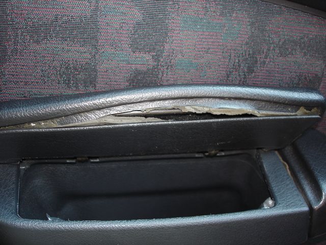

Chlapi, kamarádi, soudruzi,
nemáte někdo zkušenosti s opravou předních odkládacích schránek (viz. foto)? Zajímá mě postup jak to opravit a čím. Dík Radim

Vítej mezi námi Radime, když tak koukám na tu první fotku, vypadá to jako natržené. Nmám s tím sice zatim zkušenost, ale vidím to tak, že jestli se mi něco takového stane, tak buď je seženu z nějaké bouračky. Nebo si zase budu hrát a vyrobím si ty víčka z něčeho jiného, nebo ty čalouěné vršky potáhnu koženkou.

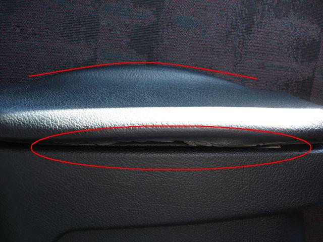

Na minulé xsaře jsem to opravoval, zapačil jsem a oddělil víčko od zbytku, pak jsem odebral část toho molitani a vše přilepil tavnou pistoli, vydrželo to cca půl roku a pak jsem xsaruš č.1 prodal, u xsaruš č.2 to mám celkem dobré.

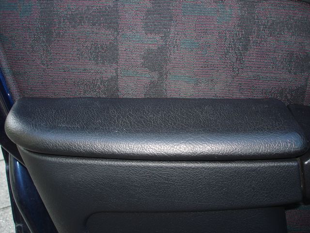

Kupovat nové za 1400 Kč se mi nechtělo a kde mám tu záruku, že mi to zase neudělá "žraloka". Jak jsem tak chodil kolem xsar, tak jsem zjistil, že to má snad každý. Pustil jsem se tedy dle návodu do opravy. Sundal jsem to a zvažoval, čím to slepit. Sekundové lepidlo nemám rád, jediné co to slepí jsou prsty. Použil jsem od SOUDALU Fix All High Tack, které mě zbylo z lepení zrcadla a omotal do vytvrzení lepící páskou. Zatím to drží. Tady máte fotku "opraveného".

Ja som na to použil dvojzložkové sekundové lepidlo na mäkčené plasty LOCTITE ultra plastik(obsahuje aktivátor a samotné sekundové lepidlo) a zatiaľ aj po dvoch rokoch drží a vypadá tak ako tá tvoja po oprave.

Připojuji se k jan452 - použil jsem Loctite Ultra plastik, snad jediné "malé" lepidlo, které se hodí i na PE, PP, PVC, gumu, kůži atd. a cca po 1,5 roce to drží perfektně! Doporučuji!

Já to lepil doma. Je třeba šroubovákem vjet mezi ty plasty a zapáčit, drží to na několika místech. Měl jsem taky trochu strach, ale po opětovném nasazení není nic poznat.
