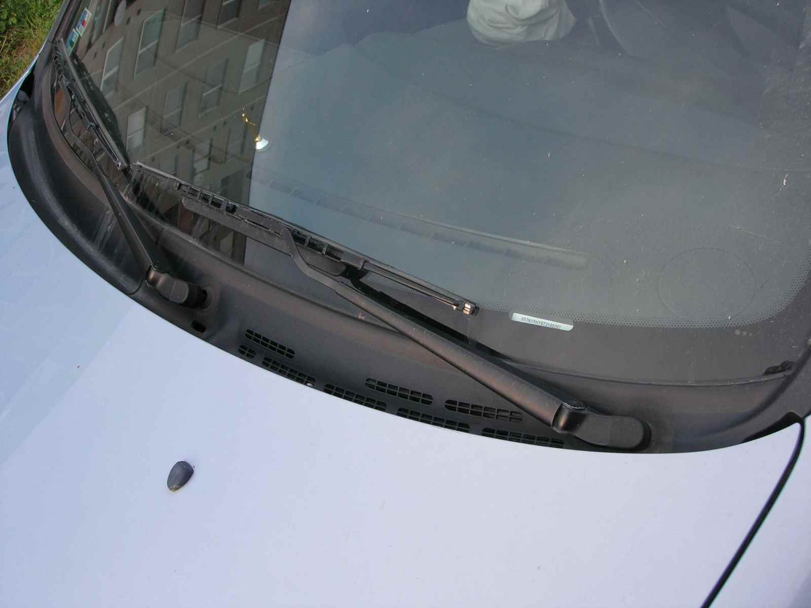

tino píše:je to pred soferom ?
nie.ten otvor je pred spolujazdcom a tiez je tam mriezka.pred soferom je ten plast vcelku tadial by to asi neslo
no ja mam pred spolujazdcom vcelku a pred soferom mriezku. mam XSARUU II. rok 2001. myslym tym mriezku zvonku pred celnym sklom pod stieracom. Ty to mas naopak ?
mám 04/2001 a mrieľka je tak ako som uľ písal,teda aspon na mojom aute :wink:

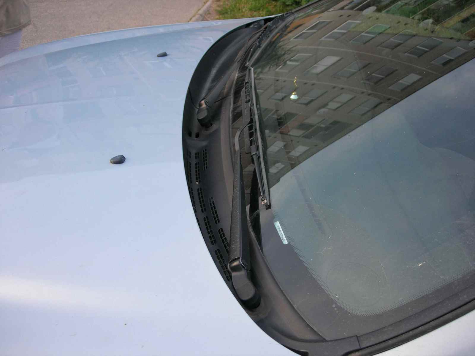

Příspěvekod tino » úte 3. črc 2007, 5:40
baffy píše:
tino píše:
baffy píše:
ja to mam takto , prikladam foto

Příspěvekod baffy » úte 3. črc 2007, 8:34
:cry: :cry: ospravedlnujem sa spatnu informaciu ale aj na mojom aute je to tak isto
Příspěvekod tino » úte 3. črc 2007, 8:40
baffy píše::cry: :cry: ospravedlnujem sa spatnu informaciu ale aj na mojom aute je to tak isto
a ako si vedel kde tomas strcit ? moc cez tu mriezku nevidno

Příspěvekod tino » pát 6. črc 2007, 5:54
tak som to vcera robil,
ked som vybral pelovy filter vyparnik som nikde nevidel, vlavo /smerok k volantu / je radiator a vpravo tunel asi k ventilatoru. Ked som tu penu do tho priestora skusal striekat vsetko tieklo dole vonku.
Vonkajsi vstup vzduchu je asi vpravo vrohu pred spolujazdcom, je tam taka plechova mriezka /za tym ciernym plastom pod oknom/. Ma bohuzial male otvory na to aby som cez nu prepchal tu hadicku. Tak len pred nu som to nastriekal a dufam ze ventilator si aspon nieco natiahol a ze sa to dostalo aj ku klime. Filter som mal vybraty.
Teraz siom to nechal otvorene bez filtra nech to poriaqdne vyschne. A dnes tam zalozim novy filter.
Zo spodu som ziadnu hadicku nenasiel
