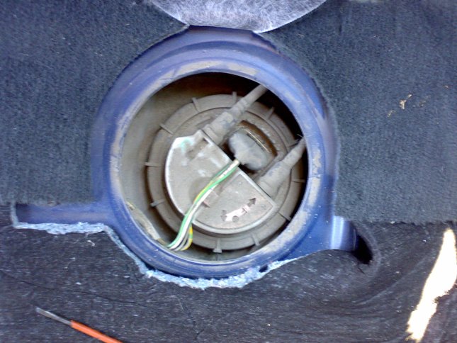

Příspěvekod FURY » sob 26. dub 2008, 18:32
tak sem se rozhodnul ľe na to u toho svojeho mazlíka mrknu ale kdyľ sem se na to podíval moc chytřejąí sem z toho nebyl mohl by mi někdo říct co je co a jak se do toho dostat abych něco nezkonil?
Xsara 1.8 16V Exclusive r.v. 99
FURY
Příspěvky: 44
Registrován: stř 20. čer 2007, 0:04
Bydliště: Mladá Boleslav
Vůz: Xsara, 1,8 16V, N95, r.v. 1999
Příspěvekod B@RT » sob 26. dub 2008, 19:02
nahoře máą přívod a vratku paliva, dráty na plovák, celé se to odjistí tou velkou plastovou matkou na obvodu a pak se to vytáhne nahoru.
Tj 1) odpojit hadice,
2) odpojit konektor
3) povolit matku a vytáhnout nahoru
pokud máą hadice volnějąí tak lze jen povolit a podívat se ale asi to moc nepůjde.
pak balonkem natáhnout naftu (prostě jako kdyľ dojedeą nádrľ) bude tam trochu vzduchu...

Příspěvekod FURY » ned 27. dub 2008, 0:04
B@RT píše:nahoře máą přívod a vratku paliva, dráty na plovák, celé se to odjistí tou velkou plastovou matkou na obvodu a pak se to vytáhne nahoru.
2) odpojit konektor
ok super díky moc :-) kdyľ vytáhnu tu hoření hadici tak odkápne trochu benzínu to je v poho ale kdyľ vytáhnu tu druhou tak ho teče docela dost tak sem to radąi vrazil zpátky - kolik ho z toho asi tak vyteče? a jeątě se zeptam jak natáhnout tim balonkem benzín to nemam vůbec páru - popravdě řečeno se do toho moc nechce ale aspoň se něco přiučim :-)

Příspěvekod B@RT » ned 27. dub 2008, 7:02
jestli máą benzin, tak ten balonek nemá a jen se startuje dokud nenaskočí, s drobnýmí přestávkami aby se startér ochladil.... :-)
