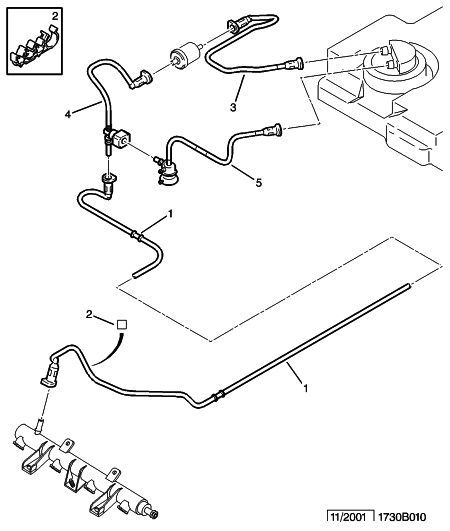

Asi to sem nepatří, ale nevíte náhodou kde je palivový filtr X2, 1,6 16V. Mám X2 na LPG a při startování mi pocukává, už jsem vyměnil všechno a stále ni. Diagnostika nic neukazuje a já se každá ráno rozjíždím jak v autoškole. Trochu moc mě to ser.!
banan306
Příspěvky: 5
Registrován: pát 7. lis 2008, 16:34
Vůz: citroen xsara 1,6 16v, benzin, 2001
Re: Problém s palivoměrem
Příspěvekod dokturek » sob 18. dub 2009, 7:55
jukni pod auto uřčitě ho tam najdeš
Příspěvekod baffy » sob 18. dub 2009, 8:55
je v podbehu pod pravými zadnými dverami

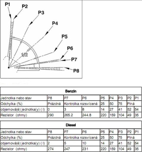

Presunul som to sem ,kedže sa tu pojednáva o plaváku naftového motora aj ked si myslím že je to jedno nafta alebo benzín.Celý problém bude zrejme v tankovaní.V manuále sa píše ,že po rozsvietení hladného oka treba čo najskôr natankovať.Ak sa jazdí dosť často na rezervu je možné že to rozhodí BSI.Poradil by som jednu vec tankovať vždy do plnej a potom sa podeliť o poznatky,či to pomohlo alebo nie.Večer by som ti mohol prihodiť nejaké hodnoty ohladne odporu aký by si mal merať podla množstva paliva.Niekde som to tu tuším už dával pre benzín.
Příspěvekod baffy » čtv 26. kvě 2011, 18:13
Včer som na teba zabudol a tak tu sú sľúbené hodnoty ktoré by si mal namerať .
