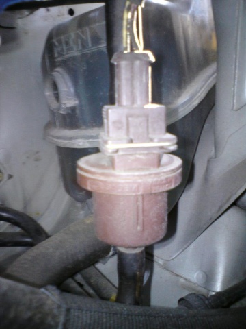

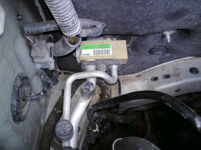

Mám dotaz: při testu klimy mi cvakne kompresor, lehounce se zvýší otáčky a rozsvítí se kontrolka (manuální klima), ale to je všechno. Nesepne se sahara. Díval jsem se na možné důvody nefunkčnosti: oba rezistory v chladiči - v pořádku, tři relé také v pořádku jakož i všechny pojistky v motoru (včetně maxi pojistek) i pod volantem. Co by to ještě mohlo být?
A blbá otázka - klima funguje i jako topení? Že to začne hned topit stejně jako hned chladit podle toho co mám nastavený na ovladači?
ještě otázečka - co je tohle? :shock:

Uprav si velikost fotek podle pravidel !!! Co máš namysli na spodní fotce? vemtilky pro plnění klimy nebo tu spojku s přetlakovým ventilem? Pokud se ti sepne ventilátor a máš chladivo, tak to musí chladit bez toho jestli ti jede ventilátor nebo ne, jak víš že máš vše dobré jako relátka a předředné odpory? Co vše si měřil a kontroloval a jak?
Ale jako první si uprav ty fotky !!!
Re: Nejde klima
Příspěvekod Tlapa » ned 27. bře 2011, 21:25
Rope omlouvám se, snad je to takhle už dobrý, je 640x480.. :| Ty ventilky nemyslím, takže je to ta spojka.. Odpory a relé jsem skouknul pohledem, zatím jsem to neměřil, bylo to všechno čistý jak dětská prdýlka.. Ta spojka na fotce je k čemu?
