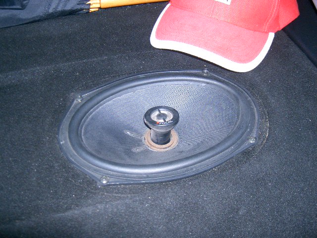

to RadimK: označení znám, ale jde to jen do aut. s BSI a záleľí na stávajícím rádiu. Ve staré xsaře jsem měl středobasy Blaupunkty a jenom vyhybky. Teď mám nachystané výhybky focal a uvaľuju co do dveří. Vzadu je to vyřeąeno, ovály focal a pokud dojde na subw. tak ten leří v koutě a je to Velocity i zesák. Slibuju ľe do srazu bude v autě.
