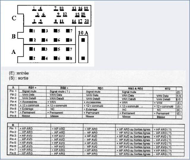

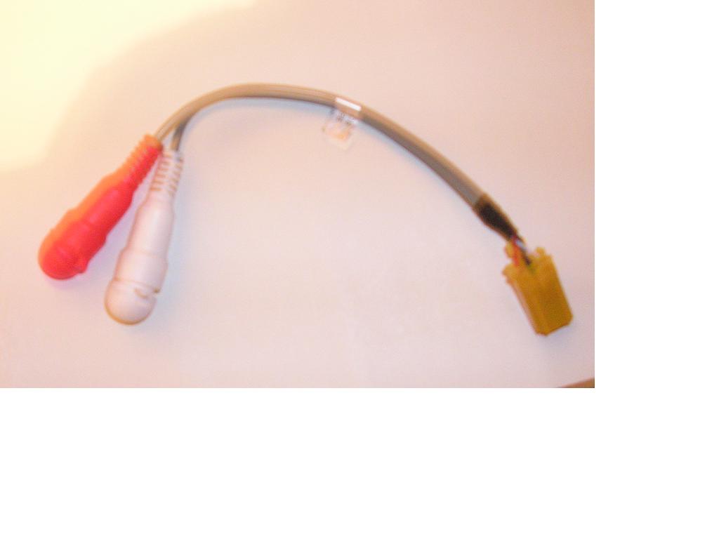

Tak jsem dnes stravil skoro cely den na strankach spanelskeho xsara clubu (a to spanelsky umim tak nejak skoro nic) a zjistoval jak je to s pripojenim vstupu na CD hcanger, takze by tam clovek mohl pak pichnout co by chtel. A nasel jsem dost ruznych obrazku, podle kterych se to tvari ze to pujde. A hlavne, ze to pujde levneji, nez nejakou redukci za 1500 nebo kolik stoji v stualarmu. Dnes jsem objednal neco, co vypada jako ten jejich bazmek za 250, tak jsem zvedavy. Je to jen kabel s konektorem do nasich radii, kde jsou vzaty kontakty pro levy a pravy audio kanal. Podle nekterych by melo stacit toto, coz se mi nezda, ale myslim si, ze po privedeni napeti na nejaky ze vstupu, by si radio melo myslet, ze tam CD menic je a normalne se na nej prepnout. Podam zpravu o vysledku.
Prikladam fotku toho kabliku.

jeste jedna. V brzke dobe nahraju jeste nejaka schemata.

Za to co je na fotkách chceą dát 250kč? to ti udělám za pajdu, ale jen aby ti to k něčemu bylo.

Ja vim, ze je to predrazeny, taky jsem se k tomu dlouho premlouval. Ale nikde jsem nenasel ten konektor do radia.

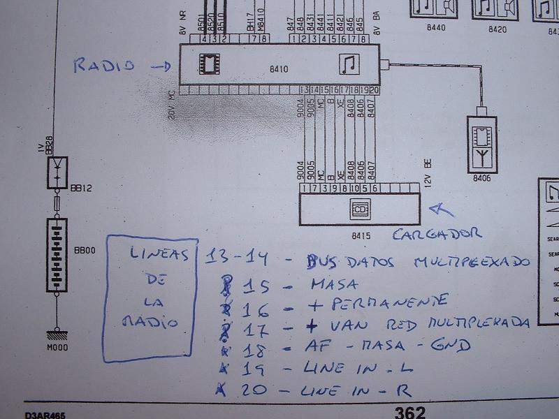

Pridavam dalsi obrazky.

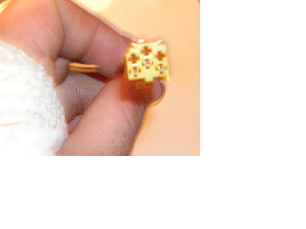

Příspěvekod Honza » čtv 11. říj 2007, 8:37
dalsi

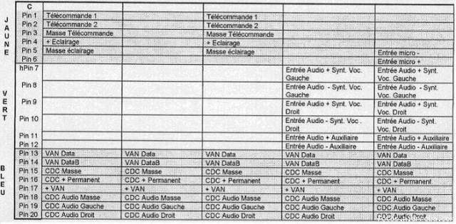

jeątě jeden dotázek, konektor, který máą nafocený je ľlutý a patří do sekce C pin 1-6 a na schématech je znázorněn konektor osmipin modrý v sekci C pin 13-20. Takľe ti je ľlutý k ničemu, 250 v pr... Pokud by si potřeboval, vąe mám skladem na dílně.
Příspěvekod Honza » pát 12. říj 2007, 15:20
No jo, vidis to, toho zluteho jsem si nevsim. Ja to kazdopadne odbjednaval, podle tech popisku, takze mi prisel spravny. Ovsem jak jsem tusil, tak to bude chtit si nejak pohrat s tim napetim. Samotne zapojeni na audio vstupy nestaci.

Příspěvekod Honza » pát 12. říj 2007, 15:26
Jeste zasilam popisky te casti C

Příspěvekod petr_xs » pát 12. říj 2007, 19:32
Honza píše:..Ovsem jak jsem tusil, tak to bude chtit si nejak pohrat s tim napetim..
To asi bude problem, protoze radio s changerem komunikuje po VAN sbernici, a to prave ten drahej adapter zajistuje svym pocitacem.

No, potrebuji Vas nazor. Myslite si, ze by slo zapojit na ty PINy v segmentu C, to same co jde do segmentu A? Mam tim na mysli napeti-permanent a napeti-VAN. Nebo si myslite, ze jsou to hratky s ohnem a mohlo by se tomu neco stat. Ja si myslim, ze snad ne, stale jde jen o napeti, co myslite?

Udelal jsem jeste kolecko po forech C4. Rikaji, ze tenhle kabel staci, akorat u C4, neboli se to asi da chapat jako auto s BSI, se musi na diagnostice povolit krome RADIA + CD taky AUX1. Vite nekdo, jestli je to mozne udelat i u Xsary?
