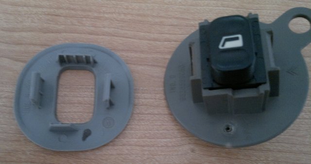

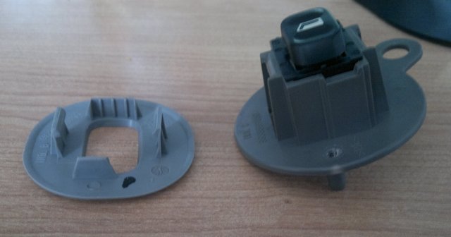

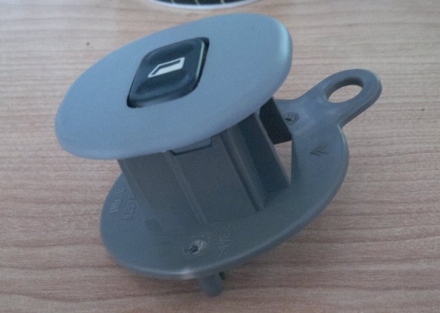

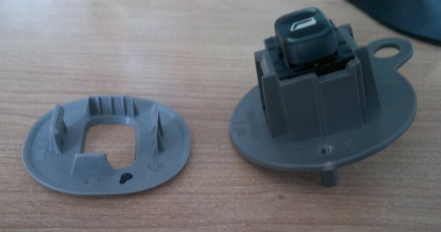

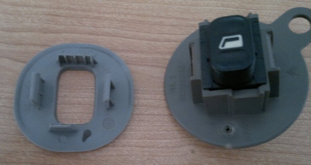

Mam otazku k tapacirungu.
Pri elektrickom stahovani okien ide tlacidlo stahovania dole spolu s tapacirungom, alebo musim najprv nejako vymontovat tlacidlo? Nechcem to pacenim naverimboha vylomit.

Při výměně sedaček jsem nedávno měnil i tapeci. A zůstali mi doma nevyužité spínače. Takže tady jsou tři fotečky,jak to vypadá. Spodní část je evidentně přišroubovaná pod tapecem a vrchní díl je nacvaknutý na tapecu. Zácvaky jsou ze stran,což je na fotkách vidět.

Vdaka, ako vidim, bude to hodinarska maturita pri rozoberani dveri... :-/
