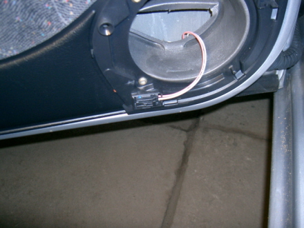

Příspěvekod Rope » sob 13. říj 2007, 19:58
pokud pohledáą, zjistíą ľe se to tady uľ řeąilo, moje xsarka má dráty nataľené aľ do dveří, myslím ľe se tady psalo ľe dráty končí někde dole v A sloupku, zkus hledat.
zadní dvere.jpg (106.45 KiB) Zobrazeno 11157 krát

Příspěvekod Honza » ned 14. říj 2007, 15:52
Mam dotaz trosku mimo tema. Na fotce vidim, ze mate vyriznutou jen cast te blany. Ja to nemel prorizle vubec, tak jsem to vzal pekne z gruntu rovnou cely. Myslite, ze by to mohlo necemu vadit? Boule na kastli se mi zatim nedelaj :-)
