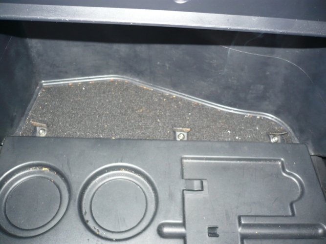

Takze: zajimalo by mne, jak demontovat odkladaci skrinku u spolujezdce. Potrebuji se dostat k "potrubi" topeni, ktere se napojuje na mrizku v palubovce (pokud se ovsem k nemu za skrinkou dostanu). Po odsroubovani vrchnich sroubku nejde vyndat a dole nekde drzi. Odsrouboval jsem i plastovy vylisek z vnitrni strany vika skrinky, ale nejake dalsi sroubky na spodni strane nejsou videt. Prosim o podnety, nerad bych zase neco ulomil :oops: . Diky!

Pokud si dobře vzpomínám, tak skříňka drľela jenom na těch třech ąroubech co jsou schovaný pod koberečkem. Nic jinýho by tam být nemělo, jeątě to můľe trochu přidrľovat světlo, ale jinak snad nic. Uľ je to teda skoro rok co jsem to montoval.

Aha, takze pod tim kobereckem jsou sroubky? On je prilepeny nebo co. Svetylko taky branilo, ale slo lehce vyloupnout. Zkusim na to mrknout, diky.

je tam 5 nebo 6 torxu nahore i dole.Svetilko nevadi vadi pouze kratky kabel.

kdyz pujdes po te hrane koberecku,tak ucitis prohlubne tam jsou srouby,je to opravdu prilepene dole jsou 4 torxi.
