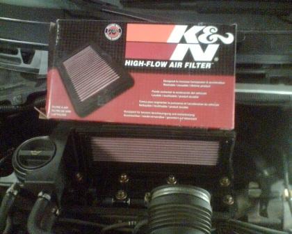

Příspěvekod jirkax23 » pát 3. říj 2008, 14:36
Samozřejmě z originálního filtru zbyl jenom plastový zástřik filtru, ještě jsem nedořešil utěsnění origo boxu.

Ahoj všichni tak jsem vyměnil papírový kužel za bavlněný KN a zdá se to být o trochu lepší :)
