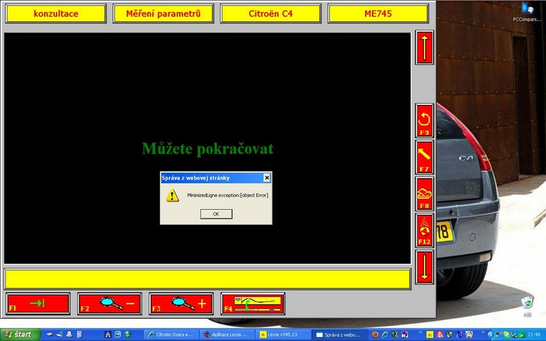

Příspěvekod pedu » úte 25. zář 2012, 19:12
Ahoj.
Potreboval by som poradiť ako v ntb graficky zobraziť merané údaje v diagnostike Citroen Lexia 3. Po zadaní požadovaných údajov
a kliknutí na ikonu grafu začne načítanie údajov, môže trvať 1 - 20 min. Po zastavení načítavania a kliknutí na ikonu grafu
iba prebleskne zobrazovací raster a vyhodí chybu. Poradíte kde môže byť chyba alebo aký grafický program doinštalovať?
Skúšané na C3, 1,1i, r.v.2004 a C4 1,6i 16V, r.v.2008.
Ďakuje. Peter

Příspěvekod snoopy » stř 26. zář 2012, 10:22
sorry, ale rada "když je problém s programem, tak formát partišny a nová instalace" je rada asi jako "kup si nový auto,když ti starý blbne".
to pedu: Pokud ti to vypisuje nějakou chybu, bylo by fajn sem napsat jakou chybu. buď ofoť obrazovku nebo alespoň opiš. pak se dá radit dál.

Příspěvekod pedu » stř 26. zář 2012, 20:17
Nedarí sa mi vložiť obrázok monitora, takže po kliknutí na F4, resp. ikonu grafu vypíše: "Správa z webovej stránky:MinimizedLigne exception:(objectError)."
Inak diagnostika mi zatiaľ komunikovala, s vozidlami P206, 307, 406, C3, C4, C Xsara Picaso, bez problémov, našla a komunikovala so všetkými RJ vo vozidlách. V ntb mám XP3, PPO V.22.14+upd.24.21 a Lexia V.45.13+upd.47.18.
Peter
