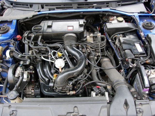

Mám 1.8 66kW a viděl jsem u Dutche 1.8 74kW s automatem. Rozdíl je nejméně v sacím potrubí, podrobnosti si už nepamatuji. Kdyby mohl třeba Colin sem dát fotku svého motoru, bylo by to jasnější, fotka mého je v sekci návodů - hlídač olejové měrky (sice tam zaclání zařízení na LPG, ale potrubí jsou vidět dobře).
Taky mne napadlo možné zvýšení výkonu, ale mám dojem, že šlo opět o modernizaci motoru kvůli emisní normě, do kdy vlastně dělaly tyhle motory s automatem, bylo to ještě v roce 1999?
Naposledy upravil Marek dne ned 7. úno 2010, 22:04, celkově upraveno 3

Příspěvekod ColinMcRay » ned 7. úno 2010, 21:26
našel jsem 3 roky starou fotku jak to vypadalo původně at to mužeš srovnat v sérii ty tady dej taky svoji fotku at nemusíme nikam klikat a je to hned vidět

Příspěvekod Marek » ned 7. úno 2010, 22:06
O.K., tady jsem našel ještě lepší:
Víc se mi líbí ten výkonější, je lepší přístup k jednotlivým částem, třeba u svého motoru vím o startéru jen to, že funguje, ale nikdy jsem ho neviděl :lol: .

Auta, která uvádíš, jsou starší než Xsara. Verze 66kW - typ LFX - má "modernější design" než motor v automatech, mohutné plastové sací potrubí...
Motor 74kW u automatu nemá elektricky ovládanou škrtící klapku. Mám dojem, že má dokonce kovové sací potrubí, ale nejsem si jistý.

ŘJ mam klidně i pujčím ale bojim se aby tam nebyl problem s imobilizerem :roll: a na rozdíl vstřikovačů se podívam ale tvarem jsou trochu jinčí, ty motory mají čidla stejně akorát díra na měrku na olej je z jiné strany ale to jde vidět i z těch fotek že LFX to ma mezi sacím potrubím a LFZ to má ze zadu u přrvodovky
