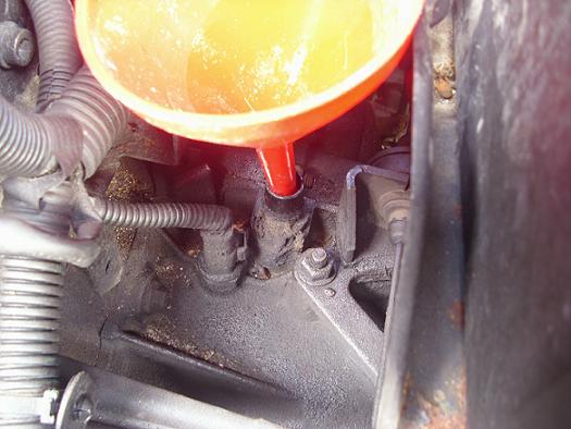

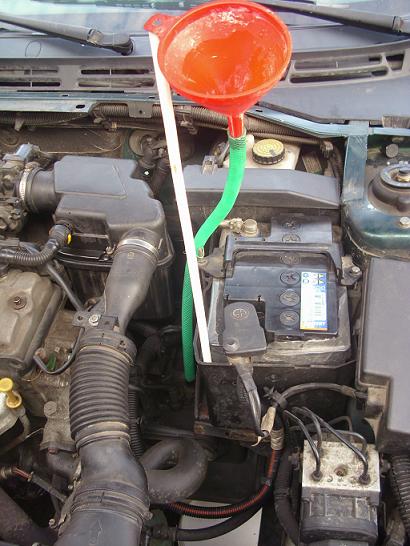

Ahoj všetci .. pozdejšie , ale predsa , preplach som nerobil , vypustil som starý , nalial total transmision 75w80 za čo velmi ´DAKUJEM .Presne tam vošlo 2l. pri 1,9l aj dačo začal vytekať z kontrolneho šraubu .
Bol som trocha zmetený , ohľadom napúšťacieho otvoru .čítal som tu že sa olej napúšťa cez kontrolný šraub .
Otvor pre napúšťanie prevodového oleja pre xsaru 1,4i je však z vrchu prevodovky v motorovom priestore. Trocha som to pofotil..
