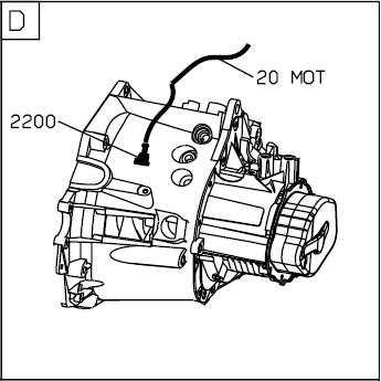

Příspěvekod baffy » čtv 1. pro 2011, 17:27
Skús poistku F32 15A v motorovom priestore a obr.
spínač spiatočky.JPG (23.55 KiB) Zobrazeno 14613 krát
